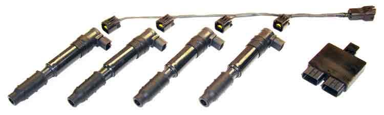

Como veis se trata de sustituir el encendido tradicional del miata por un sistema COP (coil over plug), es decir tendriamos una bobina dedicada a cada bujia, sin cables de alta intensidad, puesto que la bobina esta integrada en la misma pipa. Hay mucha gente que ha adaptado sistemas asi de otros coches (Toyota sobre todo) al miata. Con esto si conseguimos un mejor chispa,l que es lo que buscabamos al principio cuando pensamos cables y bujias de alta calidad que no terminan de proporcionar mejora alguna.

y ahora cada cable que sale de cada bujia va conectado al distribuidor original del coche? o hay que hacer alguna gestion electronica desde la centralita para indicar cuanto tiene que saltar cada chispa?

vuelta escribió:y ahora cada cable que sale de cada bujia va conectado al distribuidor original del coche? o hay que hacer alguna gestion electronica desde la centralita para indicar cuanto tiene que saltar cada chispa?
Los cables que salen de cada pipa de bujia ya no son de alta tension, son simplemente las señales de 12v que manda la ecu cuando quiere que la chispa salte. Las adaptaciones no son faciles, requieren circuiteria aparte para funcionar con la ecu del miata, o bien con una ecu aftermarket.
Como te comentaba esta tarde, hay kits plug and play para el miata:
Este en concreto es enchufar y listo, lleva la cajita negra que es la que se encarga de modificar el voltaje para las nuevas bobinas de encendido. Yo quiero probar pronto, se que con el turbo montado este mod es muy ventajoso.

Desmo, al miata no le falta chispa, no mientras el motor este de serie. Lo de "a la parrilla" no lo creo.. la tapa de valvulas se pone a una temperatura similar a la del refrigerante y por esa misma regla las mismas pipas de bujia de serie se quemarian, ademas el 1.8 del 2001 lleva las dos bobinas sobre la tapa de valvulas.
En cuanto a bobinas aftermarket mas potentes, montes lo que montes, la configuracion mas potente siempre la tendras en 1 bobina / 1 cilindro es como mas relajada va a trabajar la bobina. En las fotos las adaptaciones que se ven atornilladas, es porque las pipas de las bujias son mas largas y no se agarran bien al agujero, por eso les ponen soportes para que queden fijas. El tema no es sencillo de montar si te lo haces tu mismo, sobre todo por el circuito aparte, pero si a alguien le interesa puedo postear mas info sobre como construir un sistema COP para el miata.

En japon hay un kit para eso, de la marca Splitfire, especifico para miatillas.
Pero tenia entendido q no son compatibles con sistema de turbo.
Mensajepor felinecrisis » 22 Jun 2009, 23:44
He investigado un poco, solo sirven para BP6, no sirve para 1.8, solo cambiando conectores y haciendo acoples valen algunos 1.8.
Es lo q dicen al menos alli en los foros de japon.
