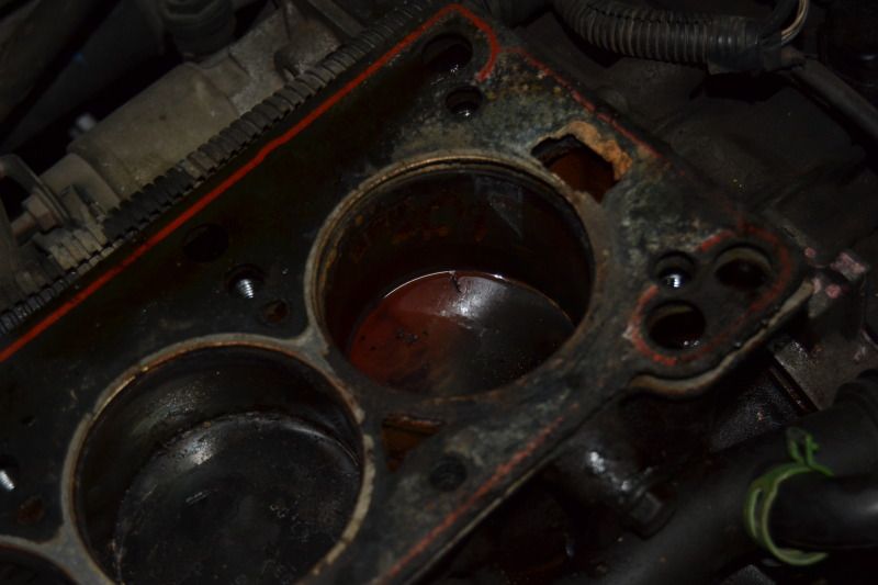

Así tengo mi Kangoo de diario ahora mismo en el garaje
Tenía que rellenar refrigerante mensualmente, pero no había "mayonesa", ni burbujas ni nada. El coche iba bien, pero sabía hace tiempo que aquello era porque tenía junta pidiendo auxilio. Nada, hace 2 semanas me encuentro el suelo lleno de agua, el vaso de expansión vacío y al desmontar el colector de escape el cilindro 4 parecía una piscina (además de la junta echa polvo)
Con esto quiero decir que mires bien y no te fíes demasiado de las pruebas esas que comentas, porque aunque son indicios no son infalibles. Ojalá sea alguna fuguita que sólo se aprecie en caliente, aquí te sabrán decir mucho mejor :)
