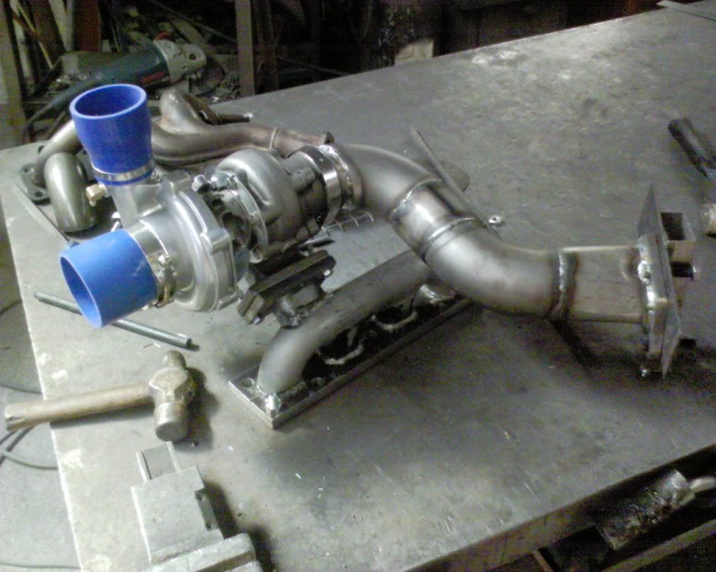

Todo empieza fabricando estos colectores, es un diseño muy usado y su fiabilidad y cifras estan mas que comprobadas:

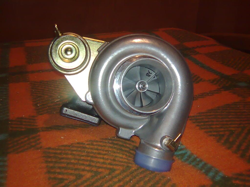

El turbo, uno de los llamados "chinacharger" por su procedencia, no tiene las calidades de un garret, pero hace su función a la perfección:
Aqui esta la foto del resultado final, el conjunto colector-turbo-downpipe, fabricación propia:

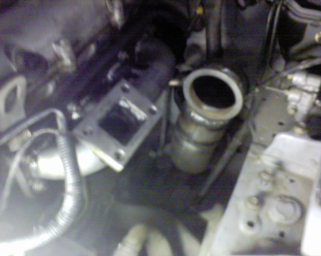

Haciendo unas pequeñas comprobaciones de como queda puestos los colectores y el downpipe:

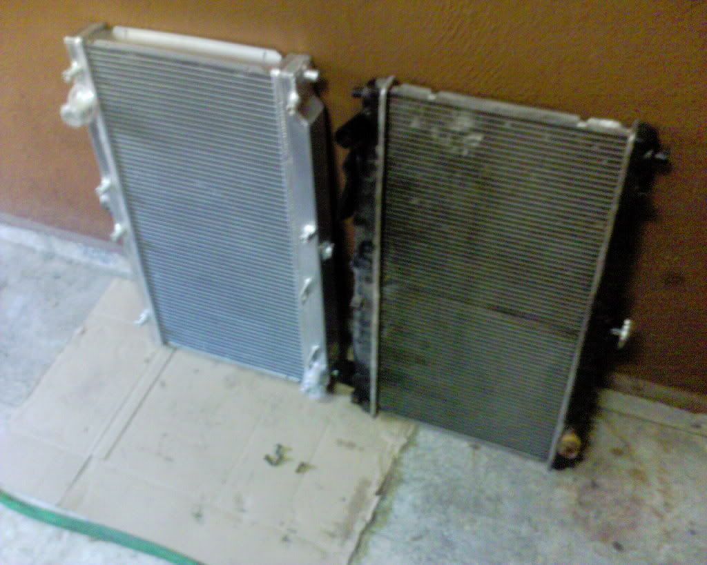

Mi radiador murio antes de empezar con el proyecto, asi que aproveche para pedir uno un poquito mas prestacional:

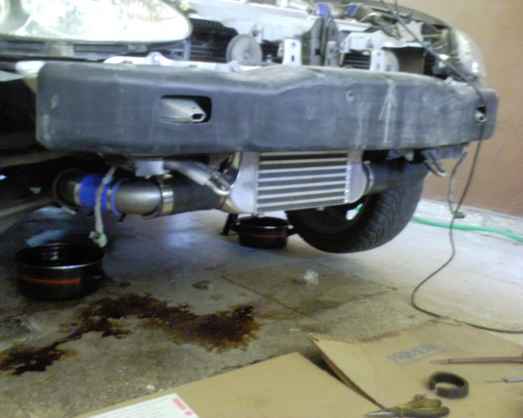

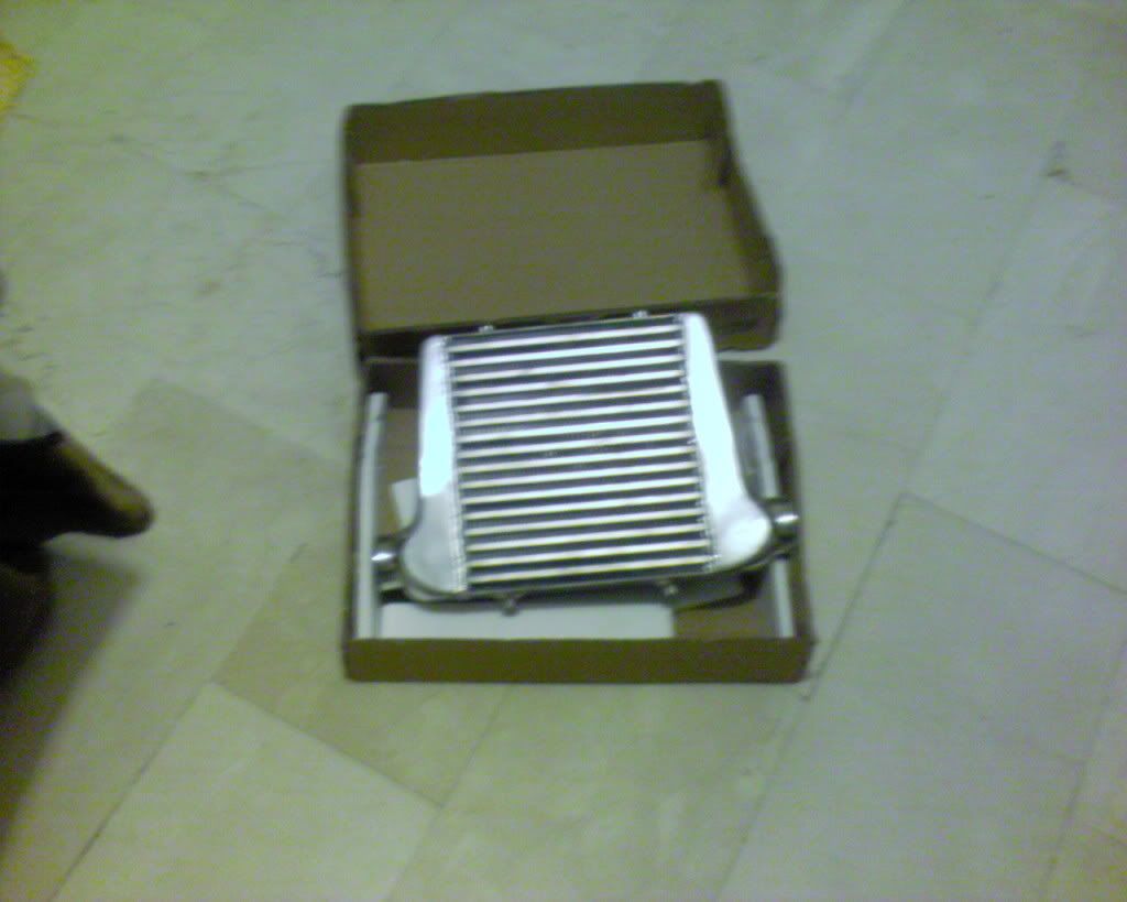

El intercooler, ahora solo queda buscarle sitio en el morro, afortunadamente entra a la perfección entre las tubos del AC y el radiador del AC, las medidas son 18x12x3 pulgadas (nucleo):

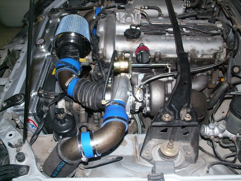

Construyendo las tuberias que enrutan el aire hacia la admision:

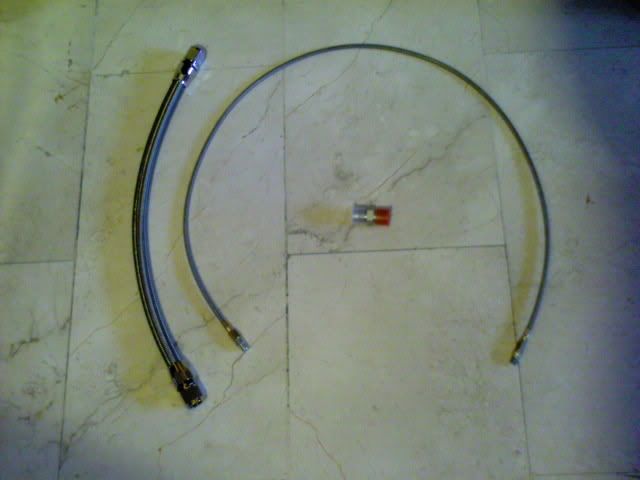

Lineas de aceite para engrasar el turbo:

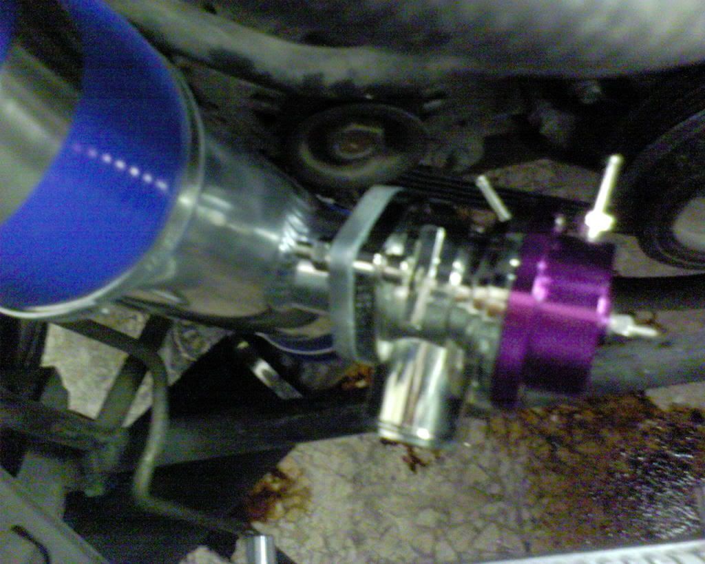

BOV:

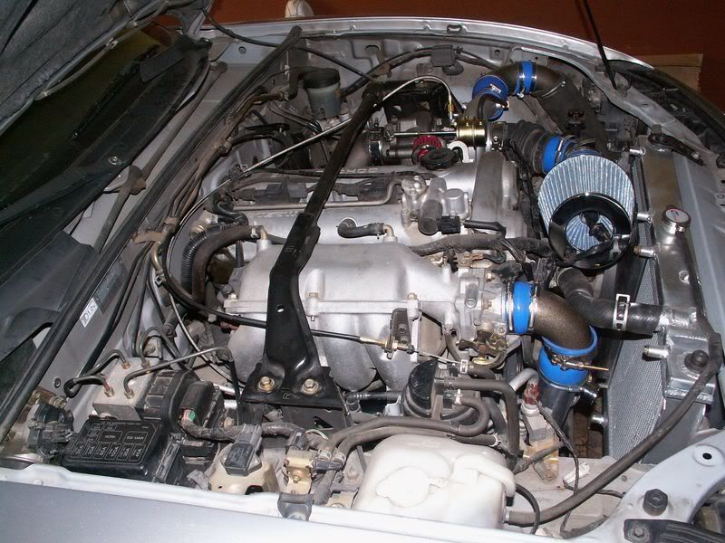

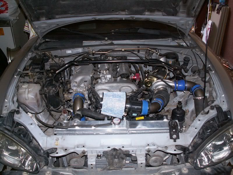

Todo practicamente montado:

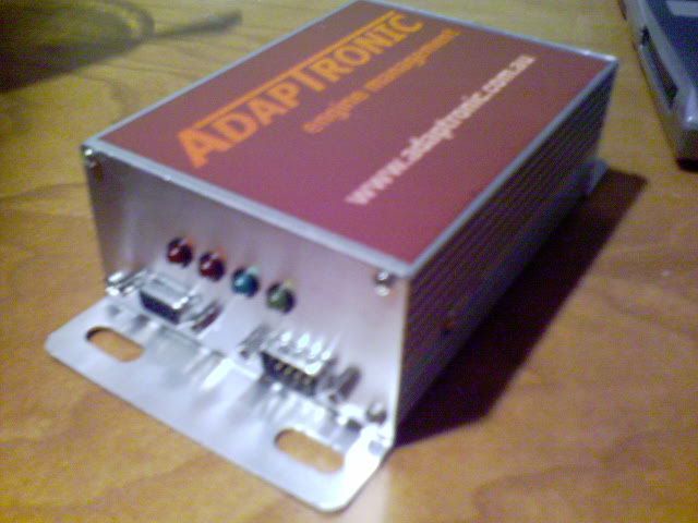

La nueva centralita:

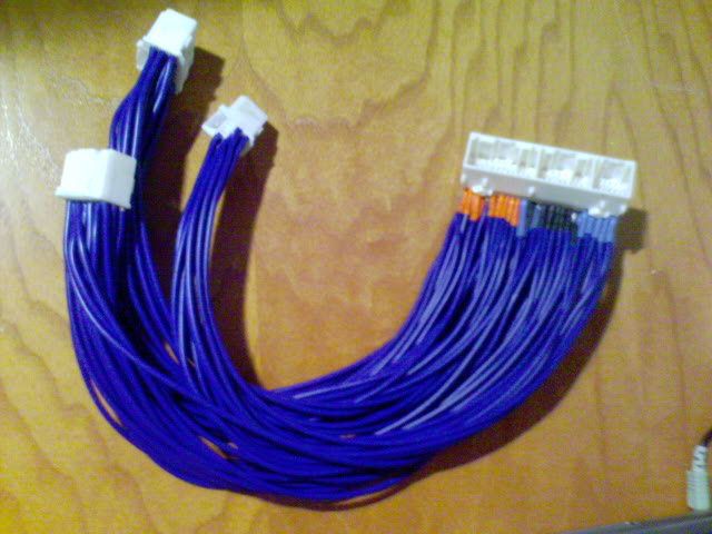

Harness construido a mano, para la nueva centralita:

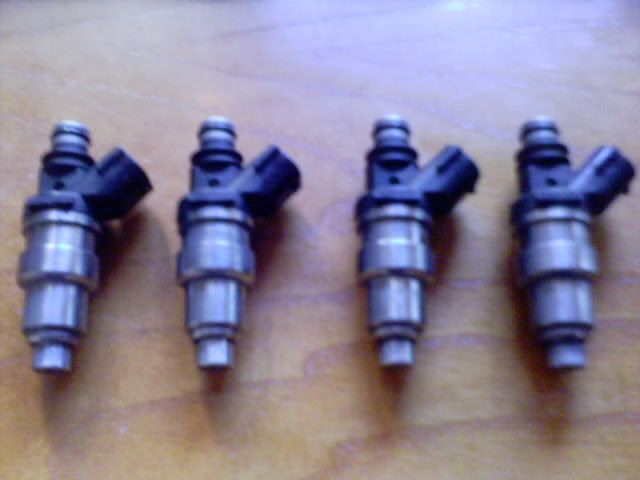

inyectores de 430cc/min:
