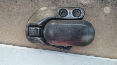

Pues como digo en el título... Alguien podría decirme la forma más correcta de restaurar los anclajes de la capota y el techo duro? Ya que tienen como salpicaduras (que no se van frotando), ásperas al tacto y con relieve, arañazos, picotazos y demás. Y ya de paso los tornillos que están como blanquecinos, feos... pongo un par de fotos para ilustrar.
Gracias de antemano
Re: Restaurar enganches capota / hard-top ? Ayuda
Mensajepor vuelta » 01 Feb 2015, 14:18
Eso es causa de la oxidación y la salitre.
Desmontar ,lijar, preparar y pintar es la solución.
Y luego volver a montar con tornillos nuevos.

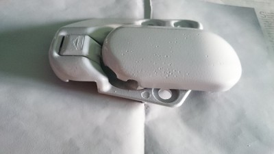

La primera,así quedo lijado.
Queda con cráteres. Decir que lo desengrase bien..
Pero quedan como siliconas o algo así..
Que puede ser?

Sin ver las fotos... esos puntos son de silicona que penetra el aluminio.
Opción 1: Dicen que hay un producto especifico para eliminar siliconas.
Opción 2: Imprimar y luego pintar.

Limpia las piezas con vinagre. Es lo que usan en los talleres.

Decir que una vez seco del todo ha asentado bastante y los "cráteres" son menos notables. Lijaré y daré una nueva capa para que cubra bien.
El vinagre lo había oído para ayudar a desprender el óxido, no para estos casos, pero me lo apunto. Gracias por el consejo

Y porq no le echas un poco de masilla

has limpiado las piezas con disolvente universal?¿?¿?¿
